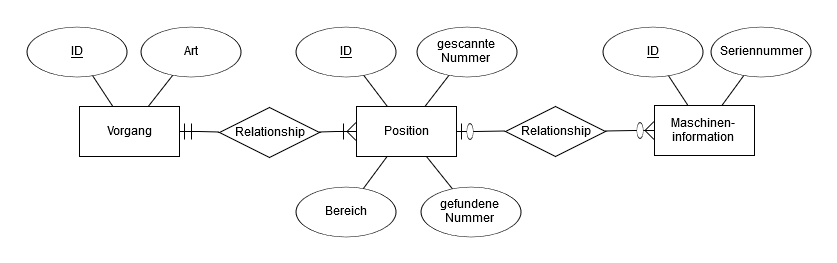

Abbildung 1:ER-Diagramm der zur Speicherung verwendeten Tabellen

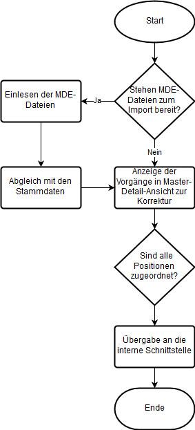

Anschließend werden die eingelesenen Daten gegen die Stammdaten abgeglichen, d. h. die eingescannte Nummer in den Artikelstammdaten (Artikelnummer, Barcode), den Lohn- und Dienstleistungsstammdaten (LD-Nummer) und den Maschinenstammdaten (Seriennummer) gesucht. Die Seriennummern werden unter der im Maschinenstamm zugeordneten Artikelnummer zusammengefasst. Die Vorgänge werden in einer Master-Detail-Ansicht zur Bearbeitung angezeigt. In dieser werden die Positionen je nach Zuordnungsstatus farblich hervorgehoben. Für nicht oder nicht eindeutig zuordenbare Nummern sollen Möglichkeiten zur manuellen und transparenten Zuordnung bestehen. Nach abgeschlossener Zuordnung können die Daten über eine interne Schnittstelle an die relevanten Bereiche, d. h. Fakturierung, Bestellwesen, Lagerhaltung (Inventur), übergeben werden. Sind eindeutig zuordenbare Vorgänge und Positionen vorhanden, sollen diese automatisch und ohne Benutzerinteraktion importiert werden.
Abbildung 2: Programmablaufplan

Folgende Änderungen wurden schon gemacht:
  • Ist-Analyse
    Abschnitt Zeiterfassung wurde entfernt, da für das Projekt derzeit nicht relevant
  • Sollkonzept
    Der Abschnitt links neben dem Programmablaufplan wurde gegliedert und im Blocksatz formatiert
  • ER-Diagramm
    Die Relationen wurden beschrieben
  • Programmablaufplan
    Entscheidung ob Positionen zugeordnet sind, wurde um einen "Nein"-Pfad erweitert, "Ja"-Pfad wurde beschriftet
