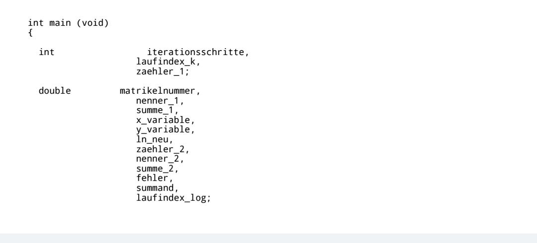

Guten Abend,
lustigerweise stecke ich bei der selben aufgabe fest. ich studiere ebenfalls Wirtschaftsingenieurswesen.
Wir soll für das Fach Informatik mit C ein Programm schreiben, welches mir den Natürlichen Logarithmus einer Zahl X errechnet.Für die Programmierung sollen wir for, if, oder while Schleifen benutzen.
Also miir fehlt halt ein richtiger Ansatz für die Berechnung und wo bzw. in welcher schleife ich das verpachken soll.
int main (void) {
 int i, n, x;
 double gleitkomma;
 long double zaehler, nenner;
  scanf("x", &x);
  x-(x^k/k)+(x^k+1/k+1)
  for (i=1; i<=1273; i++)
    if (i<=1)
      x-(x^i/i)
      else
        -ln(1+(-x/1+x))
  printf("ln(%i)= %i\n, Iterlation: %i\n,")
  return 0;
Im Grunde steht alles in der Aufgabe drinnen. Wo genau sind die Verständnisschwierigkeiten? Könnt ihr mit der Formel nichts anfangen?
Es soll zuerst eine Ganzzahl eingeben werden. Diese Ganzzahl gibt an, wie oft ihr Gleitkommazahlen eingeben werden können. Jedes Mal, wenn ihr dann eine Gleitkommazahl eingegeben habt, soll die Logarithmusfunktion mit dieser Gleitkommazahl aufgerufen werden. Ist die Anzahl der angegebenen Gleitkommazahlen erreicht, soll sich das Programm beenden. Beispiel:
Anzahl Gleitkommazahlen: 2 <- Eingabe
Gleitkommazahl: 0.815 <- Eingabe
ln(0.815) = -0.204566, Iterationen: 6
Gleitkommazahl: 0.123 <-Eingabe
ln(0.123) = -2.095558, Iterationen: 69
Wenn ich das auf die Schnelle richtig implementiert habe, sollte dies als Ergebnis rauskommen.
Ihr habt also einmal eine Schleife über die Eingabe der Gleitkommazahlen und einmal über die Berechnung der Summanden.
^ ist auch keine Exponentialfunktion, sondern eine XOR-Verknüpfung. Ihr verknüpft Bitweise die Zahlen miteinander.
https://en.wikipedia.org/wiki/Bitwise_operations_in_C#Bitwise_XOR_^
Hier braucht ihr also ebenfalls eine Schleife, um die Exponentialfunktion abzubilden, da ihr die Math.c-Bibliothek, die eine Exponentialfunktion besitzt, nicht benutzen dürft.
