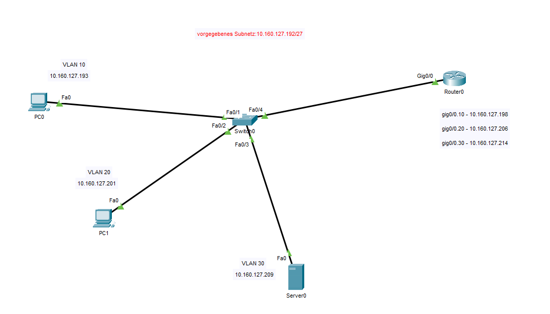

Ich bin derzeit im 2. LJ (FiSi) und habe endlich mal eine praktische Aufgabe von meinem Ausbilder bekommen.
Ich soll in unserem Lab-Netz 2 VMs mit Win und Linux aufsetzen (auf dem ESXi. Diese sollen vom DHCP Server, den ich ebenfalls als VM aufsetzen soll (OS: Linux) ihre Konfiguration erhalten.
Dabei soll PC1 volle Konnektivität zu allen Systemen im Netz und dem Internet haben. PC2 soll zwar volle Konnektivität im Netz haben, jedoch keinen Zugang ins Internet. Alle 3 VMs sollen in verschiedenen VLANs sein. Ich habe schonmal ein wenig geplant (siehe Anhang). Haben auch einiges an Hardware im Lab, die ich benutzen darf.
image.thumb.png.b681d60226cf29a47154a44630a30820.png:
Nun meine Frage:
Wenn ich nun einen Switch nehme und konfiguriere, wie kriege ich es nun hin, dass die VMs mit dem physikalischen Switch verbunden werden? Der ESXi ist ja schon an einem Switch verbunden. Wie kann ich zb dafür sorgen, dass ganz genau PC1 an Port 1, PC2 an Port 2 und der DHCP Server an Port 3 des physikalischen Switches hängt? Ich könnte den ESXi mit einem Kabel an den 2. Switch hängen, jedoch wären die einzelnen VMs ja nicht an den verschiedenen Ports des Switches verbunden? Aber das müssten sie ja, damit ich diese in die verschiedenen VLANs zuweisen kann.Oder gibt es für sowas auch eine virtuelle Lösung und physikalisch ist das quasi nicht machbar so wie ich es mir vorgestellt habe?
Bin für jede Hilfe dankbar :)

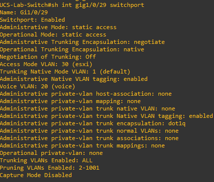

Den Port muss ich dann noch auf Trunk setzen (gi1/0/29), ansonsten sollte es das soweit gewesen sein. Dann müsste ich nurnoch am Router einiges konfigurieren.
PS: gi1/0/29 ist der Port, der zum ESXi führt.
