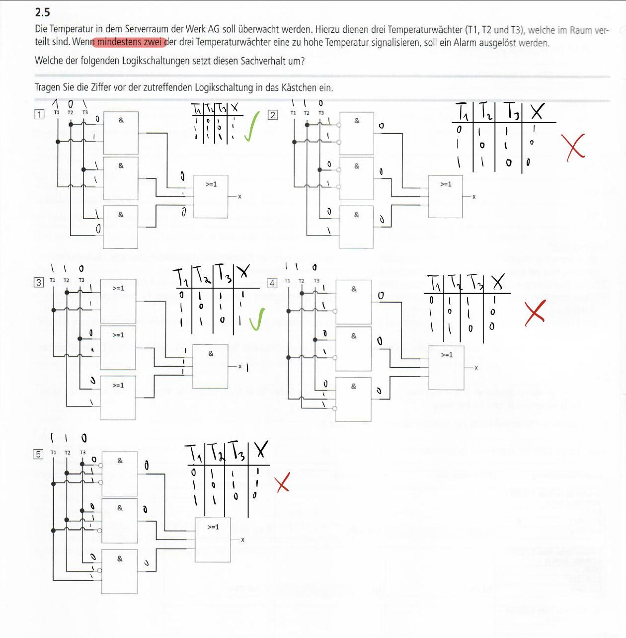

ich gehe gerade die ZP 2019 Herbst FiSi durch und stehe etwas am Schlauch bei der Aufgaben mit dem Gatter.
Die Lösung ist 1, Ich jedoch käme auch auf die 3, wenn mindestens zwei Temperaturwächter angeschaltet sind und ich die Möglichkeiten haben, die Temperaturen einzustellen - 011, 101, 110, wird bei allen drei der Alarm ausgelöst.? Oder habe ich hier ein Denkfehler ....

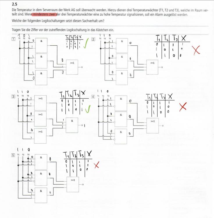

Hallo zusammen, ich gehe gerade die ZP 2019 Herbst FiSi durch und stehe etwas am Schlauch bei der Aufgaben mit dem Gatter.

Also ich sehe jetzt nicht wieso die 3 nicht richtig sein sollte. Sie ist wie die 1 nur das halt quasi 3 ODER Bausteine verbaut sind anstatt wie bei der 1 3 UND Bausteine. Aber am ende kommts aufs gleiche hinaus....
Ich hätte das jetzt natürlich so gerechnet:
1524458492_Screenshot_20210201-085017_Samsung20Notes.thumb.jpg.1f5da5e9c0fb59c894d2d6ef701c4d10.jpg
Für jede einzelne Schaltung extra. Aber das macht keinen Sinn.

Hi Weezy,
ich bin es auch gerade durchgegangen und ich komme wie gesagt auch auf 1 und 3. In der Aufgabenstellung steht ja, dass mindestens 2 angeschaltet werden sollen, also habe ich nur 011, 101 und 110 angewendet, richtig ? Korrigiert mich ruhig, wenn ich irgendwas falsch verstanden haben. So sieht das nun bei mir aus
Hi Weezy,

vor 3 Stunden schrieb SENDMELOCATON:
Das reicht im Allgemeinen nicht aus. Damit zeigst du nur, dass der Alarm auslöst, wenn genau zwei Temperaturwächter auslösen. Die Aufgabe lautet aber "mindestens zwei". Um komplett sicher zu sein musst du die komplette Wahrheitstabelle überprüfen. Es sind z.B. Schaltungen denkbar, die bei zwei ausgelösten Temperaturwächtern Alarm auslösen, bei dreien aber nicht.
Konkret bei dieser Aufgabe ändert die vollständige Prüfung aber nichts mehr am Ergebnis. Ich bin auch der Meinung, dass sowohl 1 als auch 3 richtig sind. Es kommt öfters vor, dass die IHK Musterlösungen Fehler enthalten.

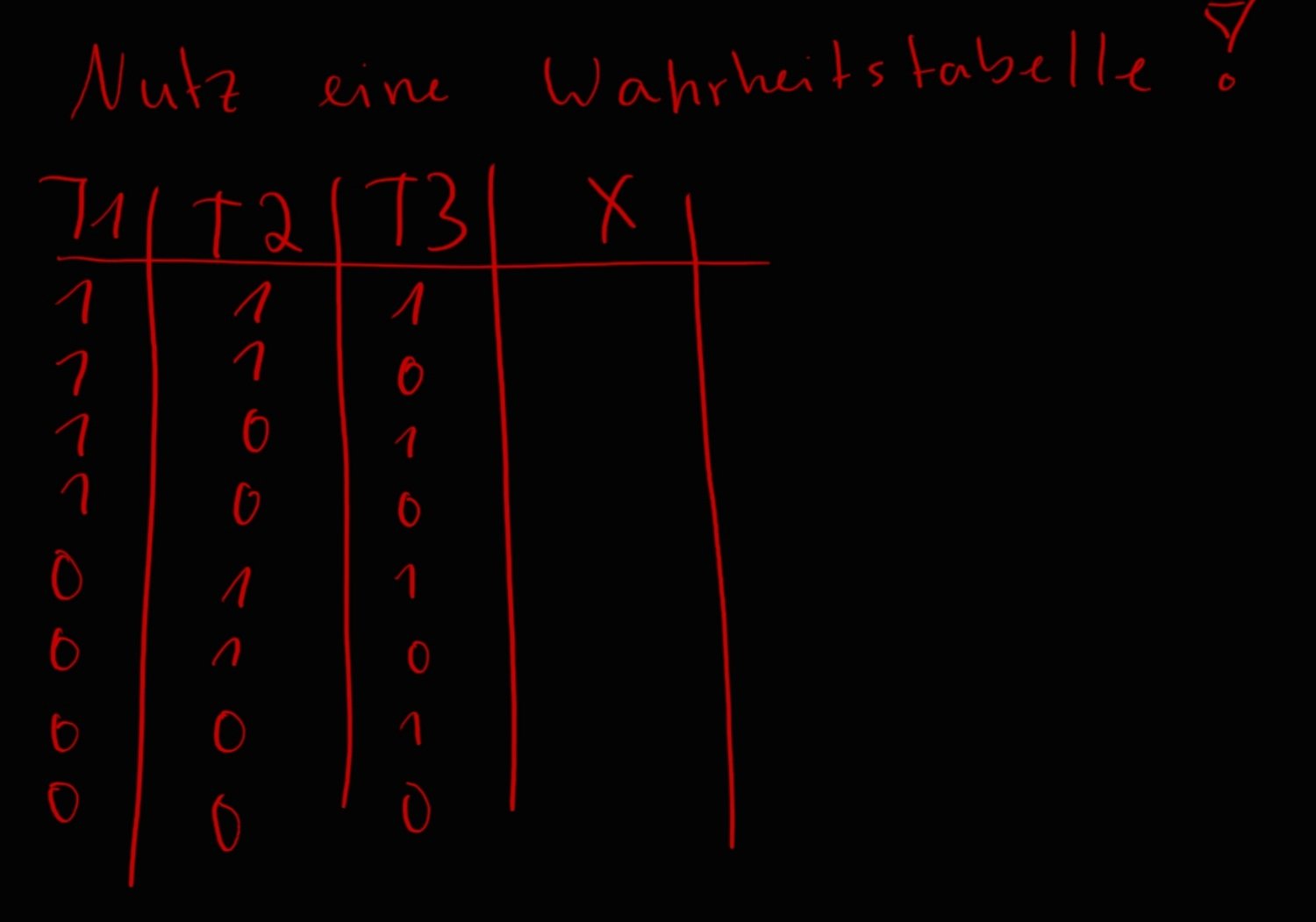

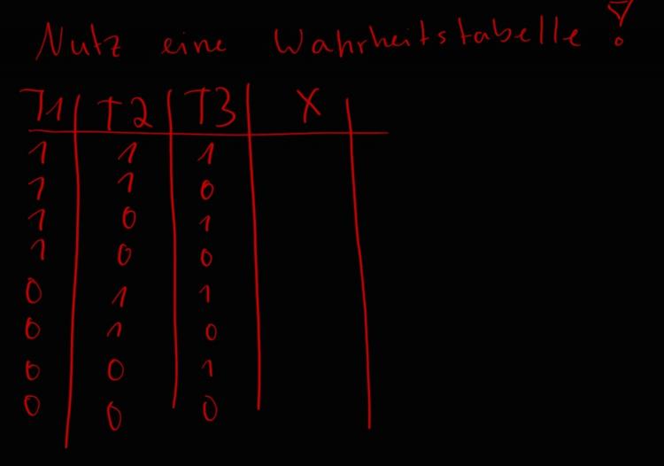

Nope, laut der Lösung, nur die 1. Ich kann es mir nicht erklären.
Dann mach das so wie ich das vorhin beschrieben habe mit einer WertetabelleScreenshot_20210201-085017_Samsung%20Notes.jpg
