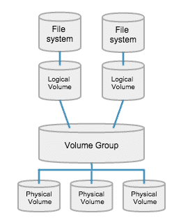

16. September 20223 j Ich schmeiß mal dieses hier in den Raum; hat mir sehr geholfen, um ein Verständnis dafür zu entwickeln: Dazu noch Folgendes, wo - recht detailliert und ausführlich - auf LVM eingegangen wird: (daraus stammt auch das o.a. Bild) Ich bin mir gerade nicht mehr sicher, ob darin auch speziell auf die extents eingegangen wird, aber meines Wissens könnte man die extents sozusagen als die "kleinstmögliche Einheit" bezeichnen (in dem Sinne, dass sie entweder ganz oder gar nicht benutzt werden, bzw. nicht weiter unterteilt werden können). Den genauen Zusammenhang zwischen physical und logical extents müsste ich mir aber tatsächlich auch nochmal reinziehen
