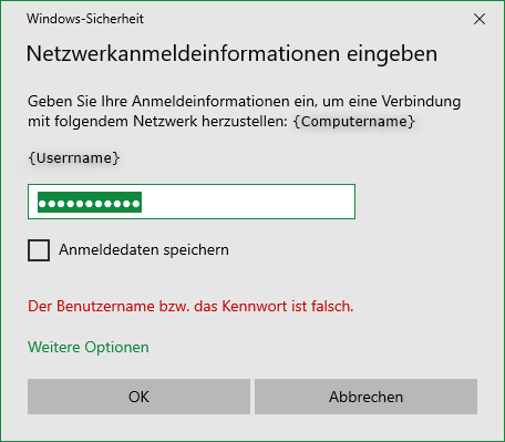

Und nun verlangt Windows bei Verbindung eine Authentifizierung und erhalte IMMER "Benutzername oder Passwort falsch". Da ist doch etwas bei Microsoft marode?

Egal, ob ich nun direkt auf PC5 über Explorer > "Netzwerk" > "PC6" Verbindung öffnen möchte oder "Netzwerklaufwerk verbinden" gehe, sobald ich im Baum auf \Netzwerk\PC6 klicke kommt IMMER eine Passwort-Abfrage.
Hierbei ist schon immer der Benutzername (von Microsoft) abgekürzt, die ersten 5 Buchstaben des Microsoft Konto-Namen, der ja eine E-Mail-Adresse ist. Auch das Kennwort wurde seit Jahren nicht geändert (😮) Sollte an dieser Stelle alles okay sein.
Antwort: "Der Benutzername bzw. das Kennwort ist falsch".

Stimmt, das ist neu das seid Windows 11 dort immer die Abfrage mit Passwort erscheint. Das sollte aber ganz normal dein Admin Name/Passwort sein mit dem du diesen PC angelegt hast oder bei domäne halt der Domänen Administrator.
Einfach unten bei weitere Optionen ein anderen Benutzer auswählen und dann Admin Name/Passwort schreiben.
Davon wollte ich auch ausgehen. Aber weder der Kurzname (mit den 5 Buchstaben), noch der ausgeschriebene Name (E-Mail-Adresse für Microsoft Konto) mit dem einzig möglichen Kennwort tun es.
Anderer Benutzer ändert es auch nicht. Das Konto beschränkt sich auf die im vorhergehenden Satz beschriebenen Details.
