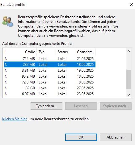

Hallo zusammen,
vielen Dank für die zahlreichen Antworten!
Es geht nicht um AD-Benutzer löschen im Active-Directory (auf dem Domain-Controller).
Auf dem Server01 bzw. Servern sind alte Domainadministratorkonten von ehemaligen Admins in den Benutzerprofilen eingetragen. Auf anderen Servern sind ebenfalls viele alte Benutzerkonten und Domainadministratorkonten eingetragen. Diese kann ich leider nicht löschen, da der Button ausgegraut ist. Mit dem lokalen .\Administratorkonto kann ich sie leider auch nicht löschen, da der Button ebenfalls ausgegraut ist. AD-Konten.jpg.69acbcd14235a685fdad08e48c3d6cbc.jpg
Siehe auch Screenshot.
Am 27.5.2025 um 15:05 schrieb Eye-Q:
Hier hat's geholfen, Windows Updates zu installieren (und danach neuzustarten). Eventuell hilft ein einfacher Neustart, falls Du das nicht schon probiert hast.
Moin,
nein leider keine Verbesserung. Was mir jetzt aufgefallen ist, dass einige Server im ADDS in dem Default-Container Computers liegen. So bekommen die keine Richtlinien zugewiesen. Kann es daran liegen?

Hallo zusammen,
leider bin ich in diesem Thema immer noch nicht weitergekommen.
Hat denn niemand mehr eine Idee?
Nach Suche im Netz bin ich auf das Tool Delprof2 gestoßen.
Hat damit schon jemand gearbeitet?
danke für die Antwwort.
Ja die notwendigen Berechtigungen habe ich. Ich konnte den Ordner löschen, umbenennen etc. .
Ich habe es auch mit dem  lokalen SID500 Administrator versucht, aber auch leider ohne Erfolg.
Wenn Du das Powershell mal raussuchen könntest, wäre es echt nice.
