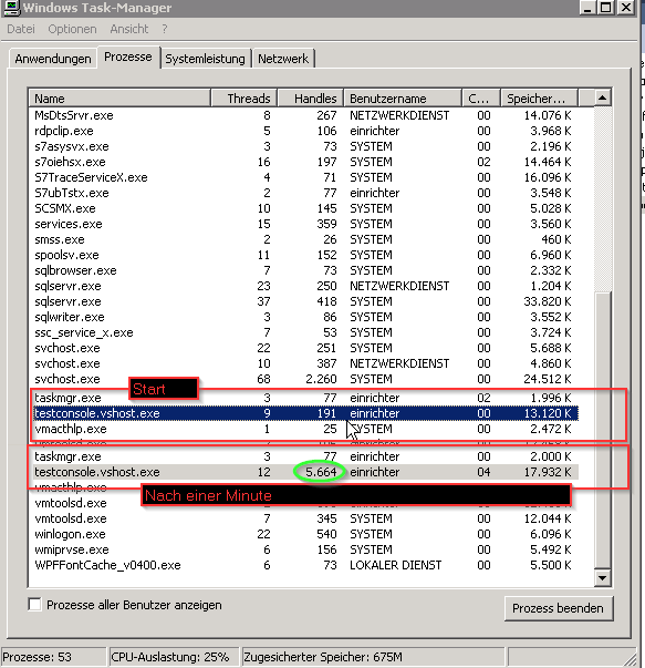

Nein, natürlich nicht! Denn sonst hättest du gesehen, dass dein Speicher von ca. 13000Kb innerhalb von einer Minute auf 18000kb anwächst - siehe Bild. Im Bild ist grün eingekreist die offenen Handles - die eben nicht mehr geschlossen werden.....
Und wenn ich das den ganzen Tag mache - sehe ich sehr wohl, dass der Speicher zur Neige geht.

Und zumindest ist es bei mir so - und wenn du an dem Code nichts falsches siehst - dann bleibt für mich nur die Erkenntnis:
Bei jedem Thread geht Speicher verloren. Wo und wie weiss ich nicht - deswgen farge ich ja hier.
Da ich mich zu sehr zusammen reißen muss dir vernünftig zu antworten ist das mein letzter Post hier.
Natürlich geht der Speicher erstmal etwas hoch, da der GC wie bereits mehrmals gesagt wurde, nicht sofort hinter dir herräumt weil das viel zu ineffizient wäre.
Deshalb geht der Speicherverbrauch erstmal ein paar kb hoch und es werden ein paar hundert Handels geöffnet bevor man im Taskmanager sehen kann wie alles wieder auf den Ursprungszustand zurück geht, oder manchmal auch nur wieder etwas weiter runter geht und dann bei einem späteren Aufräumvorgang wieder ganz runter.
Wenn das bei dir in nicht alle paar Sekunden sondern vielleicht nur alle paar Minuten passiert dann liegt das evtl. daran das dein System durch was anderes zu sehr ausgelastet ist, oder vielleicht allgemein schwächer ist. Es bleibt aber dabei der der GC das wieder aufräumt, zumindest in diesem einfachen Beispiel.
Wenn etwas wirklich nicht wieder aufgeräumt wird dann liegt das wie auch schon mehrmals gesagt wurde entweder an Designfehlern oder daran das manuell unmanged Resourcen allokiert wurden und nicht wieder freigegeben wurden.
