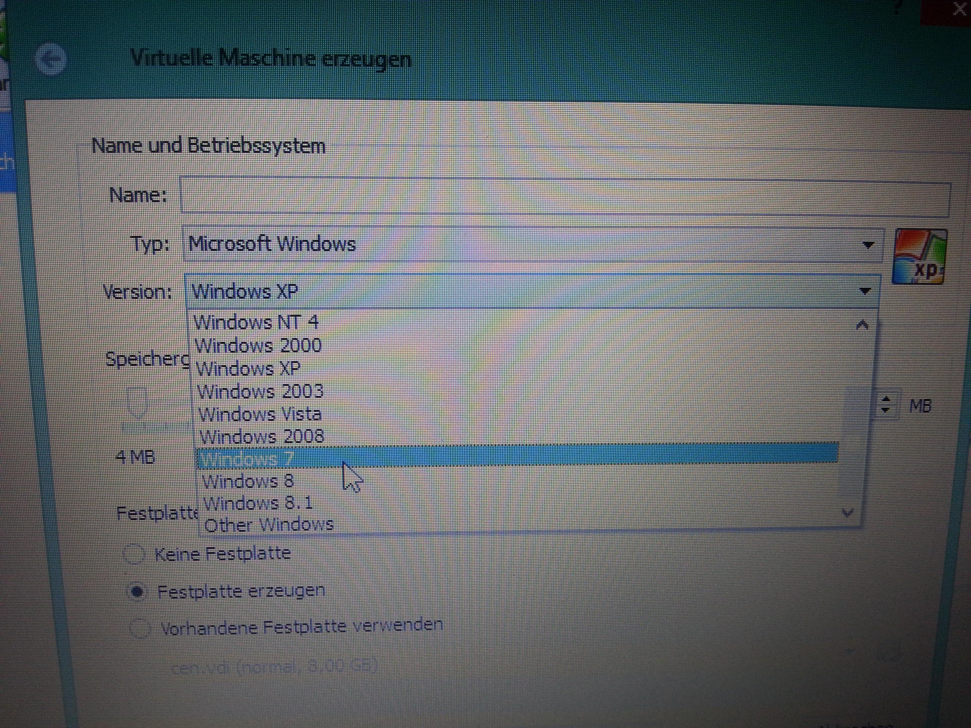

ich habe das Problem das ich in VirtualBox nicht mehr auswählen kann, das ich 64 Bit Betriebssystem bentzen möchte. Ich habe schon gegoogelt aber bin zu keiner Lösung meines Problems gekommen, deswegen wende ich mich an euch.

Ich bekomme keine Fehlermeldung, ich kann im Dropdown Menu keine 64 Bit Gäste auswählen

[ATTACH=CONFIG]5838[/ATTACH]
Und, hast du ernsthaft deinen Bildschirm abfotografiert?
@afo
Ja habe ich, weil ein Screenshot via Drucktaste oder Snagit nicht funktioniert hat.
