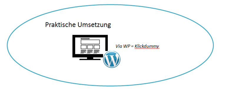

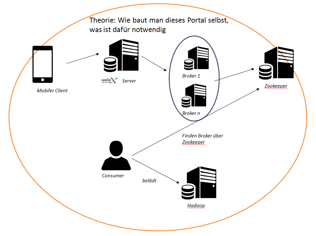

Hi Polar, vielen Dank für die Antwort. Um zu verdeutlichen, dass der praktische sowie theoretische Teil keinerlei Zusammenhänge haben (ausgenommen eine Plattform), habe ich die oberen zwei Bilder angefügt.
Ich möchte zum einen eine Dummyseite bauen, dies geschieht aus Komplexitätsgründen sowie zeitlichen Engpässen per Wordpress. Es ist und bleibt aber nur ein Dummy.
Im theoretischen Vorhaben, dass ich selbstständig nie komplett alleine umsetzen würde - geht es mir darum zu verstehen wie ein solches System funktioniert und nach was ich zu suchen habe.
- Gibt es denn empfehlenswerte Frameworks auf die mich begrenzen sollte, ähnlich dem Hinweis des Webservers (Datenlast)?
- Gibt es auch Anbieter die Komplettlösungen anbieten, die ich mir anschauen sollte (um die Verkaufsargumente einzusehen)?

Ich habe etwas Kritik anzumerken:
1.) Es geht um die Positionierung bei Städten. Da ist es mir absolut schleierhaft, warum man 5 Sekunden die Position übermitteln muss, schließlich ist man nicht einmal jede Stunde in einer anderen Stadt.
2.) Apps laufen nicht ewig im Hintergrund (Stichwort: Lifecycle Management). Das heißt, wenn die App nicht aktiv ist, meldet sie alle 5 Sekunden: gar nichts.
3.) Aus den zwei genannten Gründen sind die x Millionen Anfragen an den Webserver utopisch.
4.) Ob Wordpress geeignet ist oder nicht, kann ich nicht sagen (evtl. wenn man pro Stadt eine Kategorie erstellt). Jedenfalls für den Austausch mit einer App ein RESTful-Webservice besser geeignet. Aber vlt. lässt sich mit WP ja etwas in die Richtung basteln.
5.) Auch ein Apache kann schnell sein, vorausgesetzt er ist gut konfiguriert. Man muss schließlich nicht mod_php verwenden, sondern kann auch auf FastCGI setzen (was auch bei nginx verwendet wird).
