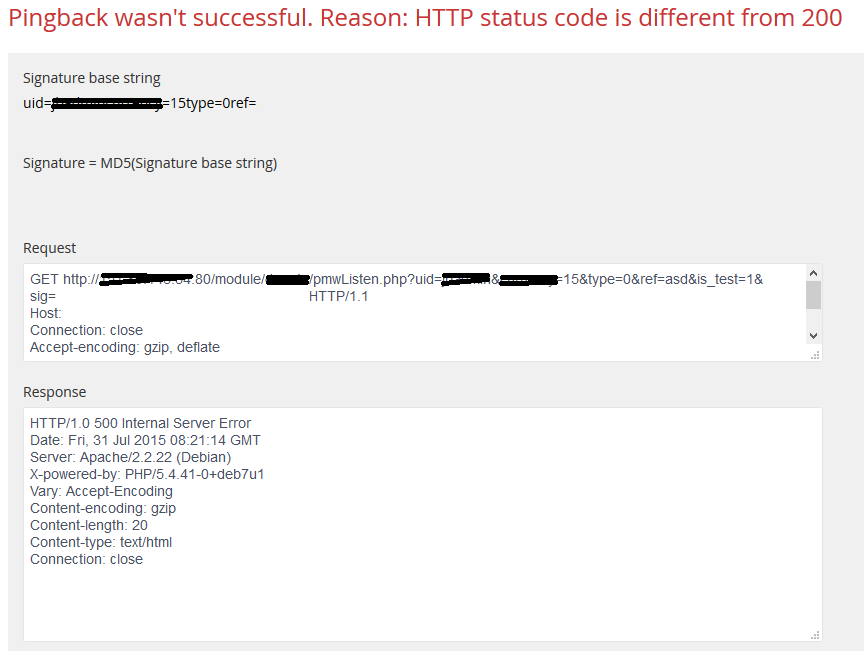

31. Juli 201510 j Autor Die Seite kriegt Meldnung: User XX hat erfolgreich am voting Teilgenommen. Per Pingback greift es auf die pmwListen.php zu. Diese überprüft ob die Auszuführende Quelle gewhitelisted ist. Wenn ja fügt er dem Benutzer seine Punkte hinzu. (genauer Fehler des Testpingbacks: siehe Foto)
31. Juli 201510 j Du bekommst doch den HTTP-Code 500 (internal Server error) ausgegeben. Vielleicht passen da irgendwelche Pfade einfach nicht, oder das Script funktioniert nicht richtig auf der verwendeten PHP-Version.

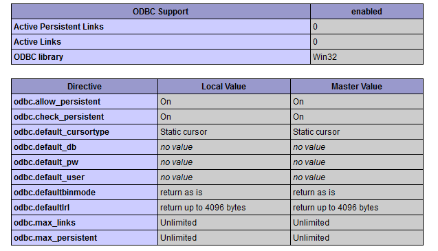

31. Juli 201510 j Autor Mir fällt gerade auf, dass der Connection String über odbc realisiert ist. In meiner PHPINFO des alten Webservers finde ich was zu ODBC In der neuen PHPINFO auf dem Debian Apache ist nicht die spur von ODBC...
31. Juli 201510 j Autor Edit: grade auf mssql umgeschrieben und es geht. Hätte ich ja echt früher drauf kommen können.! Was für eine Datenbank hängt dahinter bzw. auf was zeigt der ODBC? eine MSSQL Datenbank. Lass dir doch mal die PHP Fehler ausgeben. Oder guck im Apache Log nach. Conenction log von apache zeigt aktiviät. Im errorlog war nichts zu sehen. Das war ja das komsiche, deswegen hab ich mich an euch gewendet.

31. Juli 201510 j Autor Dann wird es ein PHP interner Fehler sein. Daher PHP Fehler anschauen. Siehe dazu: How do I get PHP Errors to display? - Stack Overflow Fehler behoben. Problem war an ODBC Connection strings. Die der Debian Webserver nicht kannte.
