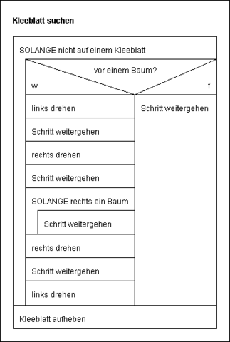

Hi Stefan, danke schon mal für deine Vorschläge. :)
Das hier wäre dann ein unabhängiges Konzept mit den Algorithmen Bausteinen, oder?
Das DRY Prinzip sagt doch nur aus, dass sich Code nicht wiederholen soll. Bei großen Projekten ist diese Überprüfung doch nur mittels passender IDEs möglich, die dies erkennen?
Nein, das musst du bei der Planung bzw. der Architektur deiner Projekte selber beachten. Stell dir einfach mal vor, du programmierst mit deinem geposteten Nassi-Schneiderman-Diagramm ein Spiel. Jetzt hast du evtl. verschiedene Bots, davon Gegner aber auch friedliche wie zB Tiere. All diese müssen irgendwie um einen Baum herumgehen können. Da wäre es nicht sinnvoll, den Pathfinding-Algo jedes mal neu zu programmieren sondern du programmierst den ein mal und verwendest ihn modular für alles, was irgendwo einen Weg finden muss.

Da haben wir es wieder, das Nassi-Schneiderman-Diagramm eignet sich doch zum Erstellen von programmiersprachenunabhängigen Konzepten oder? So ein Spiel stelle ich mir bspw. sehr kompliziert und umfangreich vor, so dass sich das Diagramm maximal für den von dir angesprochenen Pathfinding-Algo anbietet. :confused:
