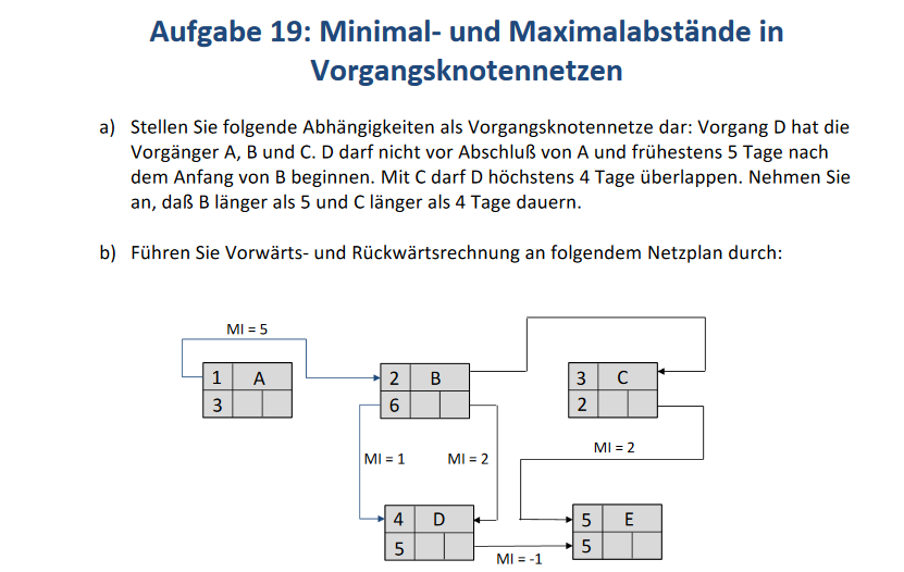

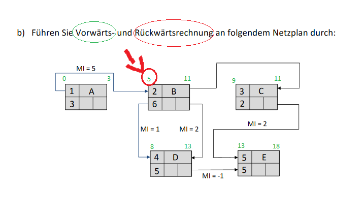

Hallo Liebe Community.. Irgendwie komm ich nicht auf die FAZ = 5 ... Sollte da kein 8 drin stehen?
Würde mich sehr freuen, wenn ihr helfen könntet... Vielen Dank im Voraus...

Aus meiner Sicht ist die 3 und die 5 falsch. An der Stelle von der 5 müsste die 3 als frühester Anfangszeitpunkt stehen. Zudem finde ich den Netzplan echt verwirrend aufgestellt.
geht mir ebenso. gibt es vielleicht noch mehr informationen dazu?

Ich denke.. bin mir aber nicht sicher, dass die 3 soweit passt.. Aber durch die MI = 5 sollte "eigentlich" 8 stehen. Aber ja hast Recht ist echt verwirrend..

Sorry falsch ausgedrückt. Die 3 passt ja, aber an der Stell der 5 muss EBENSO die 3 stehen, weil die 3 beim Step 1 der SEZ und beim Step 2 den FAZ darstellt. Bitte nochmal die Definitionen des Netzplans anschauen.

ich hab mal die Suchmaschine angeschmissen und diese Aufgabe selber gefunden, mit Lösungen.So ein Fragenkatalog. Macht aber keinen Sinn das hier so zu posten, da der Zusammenhang fehlt. In diesem Fragenkatalog bezieht sich der Autor immer wieder auf ein Buch (z.B.: vgl. Corsten/Corsten/Gössinger2008, S. 143). Wenn Du das Buch hast, wird die Aufgabenstellung deutlich schlüssiger. Diese seltene und sehr intensive Form des Netzplans kommt in unseren Prüfungen so aber nicht vor. Die von varafisi vorgeschlagene Seite deckt alles Wichtige zu dem Thema ab. Sollten dennoch Fragen zu anderen Aufgabenstellungen da sein (NICHT dieser Fragenkatalog), dann meld dich gerne. Mir hat das immer großen Spaß gemacht

Ist zwar schon erledigt aber mir fiel da grade noch was auf... "Die Vorgänger von D sind A, B und C"...  in meinen Augen ist alleine schon der Plan völlig falsch, die Darstellung sagt nämlich aus: B Nachfolger von A, C Nachfolger von B und D Nachfolger von B.
Da kann ja nix gescheites bei raus kommen 🙂
