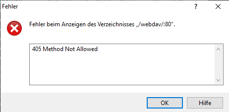

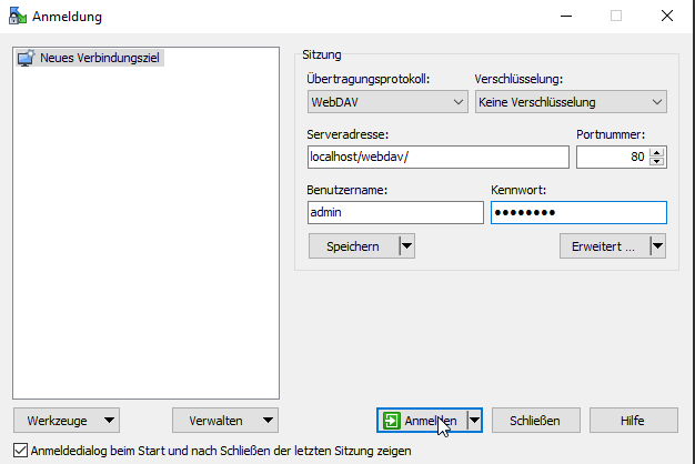

Wenn ich allerdings über WinSCP (ein Programm zur verbindung mit FTP-, WebDav- und anderen Servern) eine Verbindung herstellen möchte bekomme ich die Fehlermeldung "405 Method not allowed"
Ich habe die Verbindung mal mit Wireshark mitgetraced und es sieht mir so aus, als würde WinSCP erst eine http-OPTIONS-Anfrage stellen und dann eine PROPFIND-Anfrage stellen.
Nach der PROPFIND-Anfrage kommt die oben genannte Fehlermeldung. Ich habe in der Datei httpd-dav.conf aber alle möglichen Methoden feigegeben.
