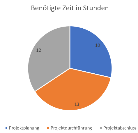

4. Projektphase mit Zeitplanung in Stunden
Projektphase
Zeit in Stunden
Projektplanung
10
1.1 Ist-Analyse
1
1.2 Soll-Konzept
1
1.3 Recherche und Vergleich potenziell geeigneter Software inkl. Kosten/Nutzen Analyse
1.3.1 Recherche
4
1.3.2 Mindestens drei MDM-Systeme vergleichen und mit den Vorgesetzten besprechen
2
1.4 Kosten/Nutzen Analyse
1.4.1 Gesamtkostenaufstellung
1
1.4.2 Wirtschaftlichkeitsbetrachtung
1
Projektdurchführung
13
2.1 Einrichtung und Konfiguration des MDM-Systems
5,5
2.2 Erstellung der Profile und Anpassung auf die MDTs
2.2.1 Erstellung von zwei Profilen für die xxx zwecks späteren Produktiv-Test
3
2.2.2 Erstellung von zwei Profilen für Alt-Geräte
3
2.3 Konfigurierte MDTs testen
2.3.1 Am Standort xxx zwei Profile von verschiedenen Geschäften testen
1
2.3.2 Profil des MDTs wechseln
0,5
Projektabschluss
12
3.1 Erstellen der Projektdokumentation
8
3.2 Erstellen der Dokumentation für Mitarbeiter
1
3.3 Soll-Ist-Vergleich
1
3.4 Abnahme und Übergabe
1
3.5 Fazit
1
