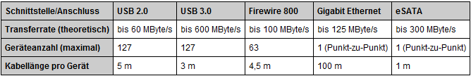

eSATA eignet sich wesentlich besser für Massenspeicher als USB und FireWire. eSATA ist einfach schneller. Doch die eSATA-Ports liefern keinen Strom zur Versorgung externer Geräte. Gegenüber USB und FireWire ist das ein echter Nachteil.
Es ist zu erwarten, dass sich USB 3.0 durchsetzen und eSATA und FireWire ersetzen wird.
Hier die Tabelle dazu:
Wieso ist eSATA besser wie USB? In der Tabelle ist doch zu sehen, dass USB 3.0 600 MB/s an Übertragungsrate hat und hat auch eine höhere Geräteanzahl.
Das ist aus der oben genannten Internetseite.
[ATTACH=CONFIG]5334[/ATTACH]
Der Teufel liegt im Detail: USB 3.0 > eSATA > FireWire > USB 2.0
Oben bezieht er sich auf die Geschwindigkeit, da is eSATA USB 2.0 vorraus.
Selbst bei der Nutzung von USB 3.0 dürfte eSATA eigentlich schneller (oder zumindest prozessorleistungssparender) sein, da es bei Nutzung von USB doch noch zwei Umwandlungen des Signals gibt.
Im PC wird umgewandelt in "USB-Traffic" und vor der externen Platte wird wieder in "e-SATA-Traffic" umgewandelt.
Zudem können über den USB-Bus durchaus auch noch andere Sachen laufen, was den Bus dann wieder ausbremst.
Von den reinen maximal möglichen Übertragungswerten her ist USB 3.0 zwar schneller - dafür kommen jedoch noch Latenzen für die Umwandlung dazu und wer schon einmal auf externe Datenträger per USB kopiert hat, wird sicher schon festgestellt haben, dass USB mit parallelen Datenströmen nicht so besonders gut klar kommt. Dies war zumindest bis USB 2.0 so. Ob das bei USB 3.0 nun besser ist, weiß ich ehrlich gesagt nicht 100%ig, mangels Vorhandensein von USB 3.0 an meinem PC.
Die maximal mögliche Übertragungsrate des Busses ist aber ja eh nicht immer ausschlaggebend, sondern auch die maximale Übertragungsrate des Datenträgers, auf den geschrieben / von dem gelesen werden soll.
Kann eh nur mit sagen wir einfach mal 150MBit/s geschrieben werden, dann ist es irrelevant, ob USB 3.0 oder Firewire oder eSata genutzt wird. Die maximale Übertragungsrate wäre hier durch die maximale Schreibrate begrenzt.
Bei SSDs mit > 100MB/s Schreibrate ist natürlich auch eine hohe Bandbreite notwendig. Die eSATA-Geschwindigkeit reicht hier jedoch noch vollkommen aus und ich persönlich würde diese vorziehen, da so der PC direkt mit der Platte kommuniziert, anstatt dass der PC mit einem USB-Controller kommuniziert, dieser mit dem anderen USB-Controller und dieser mit der Platte. Das sind Umwege, die nicht notwendig sind und bei jeder Umwandlung / jedem Umweg kann es zusätzliche Komplikationen geben. eSATA ist ja eigentlich nichts anderes als internes S-ATA nur mit anderem Stecker nach aussen geführt und mit zusätzlicher Schirmung, die im PC-Inneren nicht notwendig ist.
