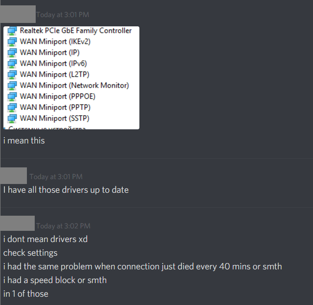

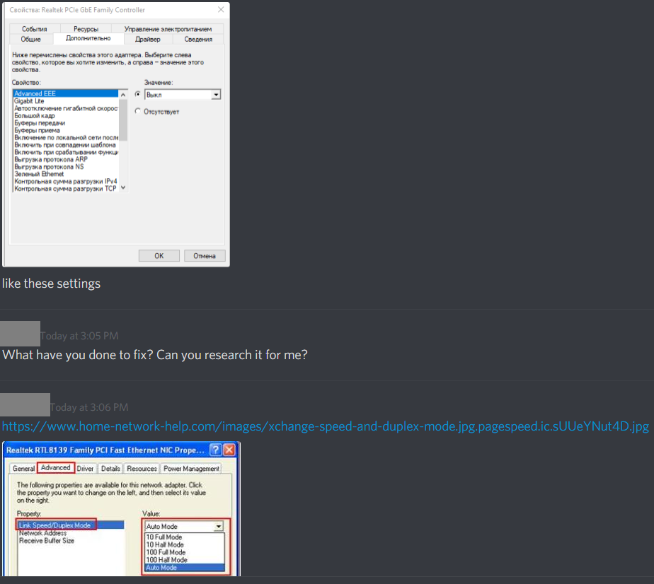

Das hat mir jemand auf Discord geschrieben, als ich ihm sagte, dass ich wieder bzw. immernoch Probleme habe :D
Ich habs bei mir gesucht, gefunden - es war bereits auf automatisch gestellt..

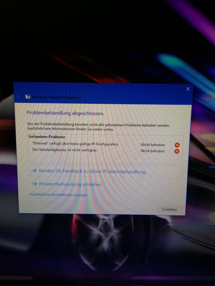

Problembehandlung sagt übrigens folgendes:
https://imgur.com/a/Z1GyLWo

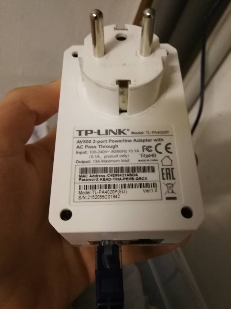

Mit welchem alten Adapter? Was für ein TP-Link-Dings steckt bei Dir in der Steckdose? Bitte beschreibe GENAU (Modellbezeichnung!!!), was für Geräte du meinst?
Haben andere Clients (PCs/Notebooks) an dem geheimnisvollen Adapter auch die gleichen Probleme?
Dieser (BILD, TL PA 4020P) Adapter steckt bei mir in der Steckdose.

Wie viele  Powerlines hängen bei euch rum und wie alt. Meines wissen sind alte Powerlines nicht für viele Geräte im Haus ausgerichtet. Wundert mich nicht, dass es zu Problemen kommt. Wie alt ist außerdem euer Haus?
Du kannst noch so gutes Internet haben, je mehr Powerlines hängen desto weniger Leistung bekommst du am Ende.
Bearbeitet von KeeperOfCoffee
2 ältere (vllt 3 Jahre)
2 neuere (vllt halbes Jahr)
Ein neues ist aktuell bei mir angeschlossen. Wie die anderen 3 verteilt sind, weiß ich nicht :D

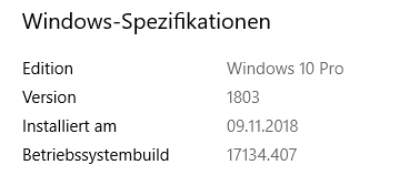

Ich empfehle kein Oktober Update zu installieren, da es (noch?) ordentliche Probleme mit dem Update gab.
Welche Windows Version nutzt du aktuell auf dem PC?

Windows version müsste die neueste sein. Bin gerade im Stau auf der Autobahn (stehend!), schaue zu Hause mal nach
