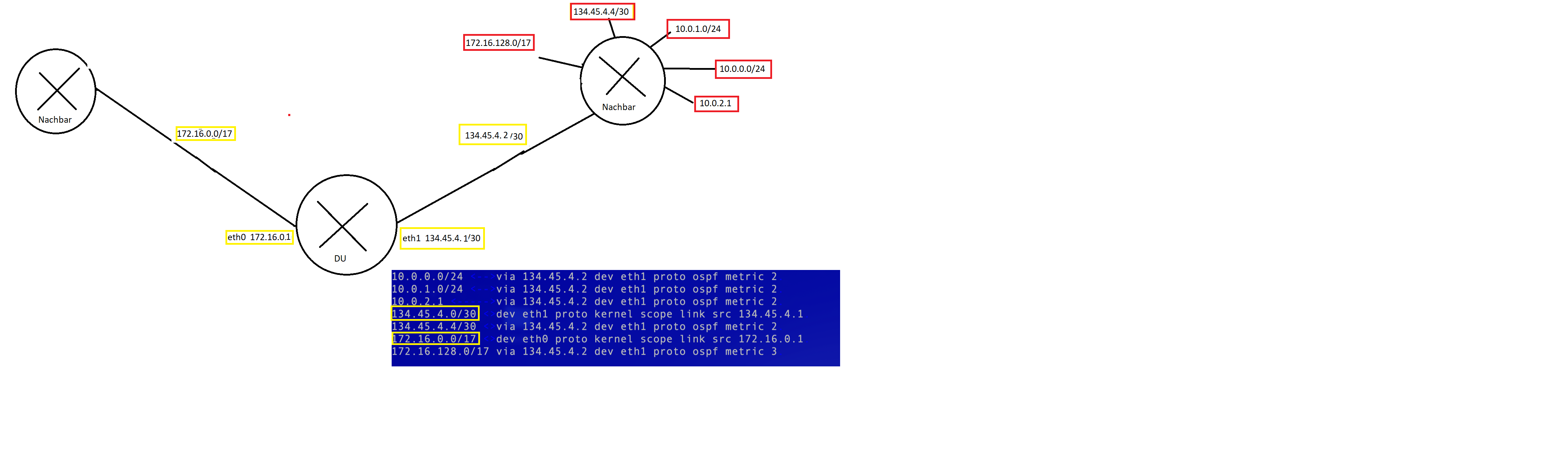

ich habe gerade ne Aufgabe bekommen aus einer Routingtabelle einen Netzwerkplan zu zeichnen.
Könnt Ihr mir da weiterhelfen, wie ich das angehen kann?

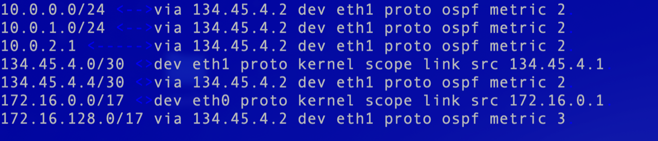

Es werden drei Router vorgebgeben.
Ich vermute es.
Alsooo:
eth >>> das sind die Schnittstellen/Ports des Router
via >>> z.B. Adressen aus dem Netz 10.0.0.0 werden an 134.45.4.2 weitergeleitet.
link src 134.45.4.1 usw.  >>> ziemlich wichtig habe ich aber nicht verstanden
vor 4 Minuten schrieb mamalia:
ich vermute du sollst die option auto-summery in ospf benutzen.
vor 5 Stunden schrieb c4n0pu5:
Nein, er soll Stift und Papier nutzen (oder digital zeichnen)
vor 13 Minuten schrieb Bitschnipser:
alles was Gelb markiert ist , ist mit dein Router Direct verbunden.
Die Rote routen werden von deine nachbar mitgetielt (über Dynamische Routing, in diesem fall OSPF)
ich hoffe das war hilfreich...
