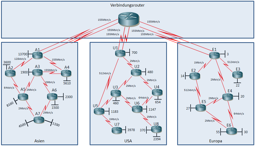

Hier ist die Aufgabe:
Routing Szenario
Du bist von deiner Firma als IT-Fachmann mit der Planung und Umsetzung des neuen WAN Verbindungsnetzes eines Kunden betraut worden. Das Unternehmen ist zurzeit stark in den USA, Asien und Europa vertreten. Diese geographischen Gebiete sollen im Zuge einer Firmenvergrößerung zu einem großen Firmennetzwerk verbunden werden. Es stehen folgende Adressbereiche für die Vergabe bereit und sollten entsprechend den Bedürfnissen sinnvoll aufgeteilt werden:
  1. 201.100.100.0 /24
  2. 188.210.128.0 /17
  3. 147.243.0.0 /16
In jedem Gebiet (Asien, Europa und USA) findet ein anderes routing statt. Asien verwendet RIPv2, in den USA kommt OSPF zum Einsatz und in Europa wird statisches routing verwendet. Dies soll auch in Zukunft so beibehalten werden, daher wird ein zusätzlicher Router als Verbindungsrouter eingesetzt, der als Verbindungsglied aller drei Teilgebiete fungiert und mögliche zukünftige globalen Gebiete verwalten kann. Dieser Router ist jeweils mit 2 WAN-Schnittstellen ausgestattet und per 155Mbit/s Standleitungen mit Asien, Europa und USA verbunden.
Bei den Routing-Prozessen soll darauf geachtet werden, dass die Netzlast in den LANs so gering wie möglich gehalten wird. Die Ethernets an den Routern A4, U4 und E4 sollen jeweils autonom betrieben werden. Bei sämtlichen LANs sind der angegeben Nutzeranzahl jeweils noch 10% for future use hinzuzurechnen (ggf. aufrunden).
Der Kunde fordert die Möglichkeit, alle Router von einem Standort aus konfigurieren zu können, damit kein Techniker immer Vorort sein muss.
Eine vollständige Netzwerkdokumentation ist für dich natürlich Ehrensache und wird dem Kunden mit übergeben!

Ich habe natürlich schon was gemacht. Aber da meinte er, das reicht nicht und sei falsch.
Netzwerk:  201.100.100.0/24      11001001.01100100.01100100 .00000000 (Klasse C)
Broadcast: 201.100.100.255       11001001.01100100.01100100 .11111111
HostMin:   201.100.100.1         11001001.01100100.01100100 .00000001
HostMax:   201.100.100.254       11001001.01100100.01100100 .11111110
Hosts/Net: 254
Netzwerk:  188.210.128.0/17      10111100.11010010.1 0000000.00000000 (Klasse B)
Broadcast: 188.210.255.255       10111100.11010010.1 1111111.11111111
HostMin:   188.210.128.1         10111100.11010010.1 0000000.00000001
HostMax:   188.210.255.254       10111100.11010010.1 1111111.11111110
Hosts/Net: 32766
3. 147.243.0.0 /16
Netzwerk:  147.243.0.0/16        10010011.11110011 .00000000.00000000 (Klasse B)
Broadcast: 147.243.255.255       10010011.11110011 .11111111.11111111
HostMin:   147.243.0.1           10010011.11110011 .00000000.00000001
HostMax:   147.243.255.254       10010011.11110011 .11111111.11111110
Hosts/Net: 65534
Für Asien sollte folgende IP Adresse verwendet werden:
147.243.0.0 /16
Für USA sollte folgende IP Adresse verwendet werden:
188.210.128.0 /17
Für Europa sollte folgende IP Adresse verwendet werden:
201.100.100.0 /24
Asien: 42.370 Hosts
USA: 10.996 Hosts
Europa: 171 Hosts

Ich würde mir garnicht so viel Stress geben, Hausaufgaben sind doch dazu da, dass man sich mit dem Thema auseinandersetzt und dann die Lösungen vergleicht und ggf. diskutiert.
vor 1 Stunde schrieb Weezy2137:
Es war eigentlich eine Gruppenaufgabe, da ich aber Quereinsteiger bin, bin erst Anfang 3. Lehrjahrs in die Klasse gekommen, kannte ich kaum jemanden und die Gruppen, die sich gebildet haben, bestanden aus Schülern die sich noch aus früher kannten.
Heißt das, du hast keine Gruppe? Dann sage das dem Lehrer so dass dich noch eine Gruppe aufnehmen kann.
Sieht doch eigentlich auch ganz gut aus, aber es fehlt noch:
vor 2 Stunden schrieb Weezy2137:
noch ein wenig in Richtung Sicherheit schaut. Sei es im Hinblick auf den Zugriff einzelner Geräte bzw. deren Manipulation, oder Sicherheit in Bezug auf Ausfallsicherheit. Was könnte man tun, um im Fall eines Ausfalls des Verbindungsrouters noch die Möglichkeit einer Backupverbindung für Troubleshooting oder kleinere Datenmengen zu realisieren.
Zurzeit hat jedes LAN seine eigene Verbindung zum Internet, vielleicht kann man dies auch optimieren.
Bearbeitet von pr0gg3r
