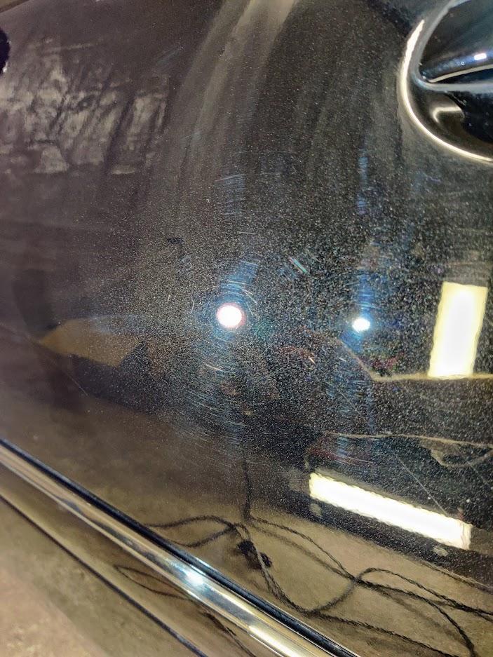

Ich nehme mir als Beispiel natürlich meinen CL500 :D Es muss zunächst geschaut werden wie die Ausgangsbasis ist. Tendenziell gilt: Wenn ihr Anfänger seid, lieber erstmal nur defensiv an den Lack gehen und langsam rantasten. Zuviel abnehmen und so Flecken erzeugen, weil ihr zu viel abgetragen habt von der obersten Klarlackschicht... wäre sehr schade.
Schwarzer Lack ist besonders anfällig... Jeder Kratzer, jede Waschspur aus der Waschanlage, alles super sichtbar, vor allem bei Nacht, wenn das LED Licht der Parkplatzbeleuchtung auf den Lack strahlt. Auf den Bild sieht man diese kleinen Kratzer leider nicht ganz so gut, aber jeder mit schwarzem Lack wird sie kennen. Auf dem Bild sieht man dafür umso besser die "Orangenhaut".

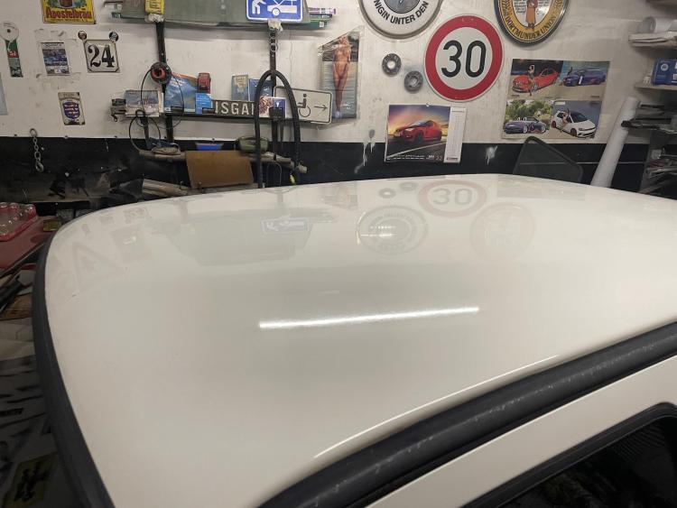

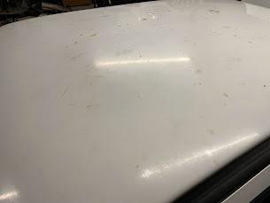

Ich wollte mal wieder ein interessantes Projekt mit mit den Autoinformatikern teilen :D
Kumpel von mir hat sich für günstiges Geld einen Jetta II gekauft. Fuhr nicht, Getriebeseil der Automatik gerissen. Das war schnell geregelt, aber der Lack... zwei Jahre am Schrebergarten unterm Baum... Harz und Vogelkot... aber schaut selbst:
IMG_3671.jpg.cd625680cfbeb7d039ea643b2498757f.jpgIMG_3676.thumb.jpg.08399589be1dd668d3b49cbd01b43fdd.jpg
Nach ca. einem Tag Arbeit sah es dann so aus:
IMG_3686.thumb.jpg.2a3c3eee8b92d42e13b48fc8d1e9e015.jpgIMG_3687.thumb.jpg.a95780e6654860e8cc4e8d683f94cf36.jpg
Steht jetzt zum Verkauf, stelle den Kontakt gerne her ;)
