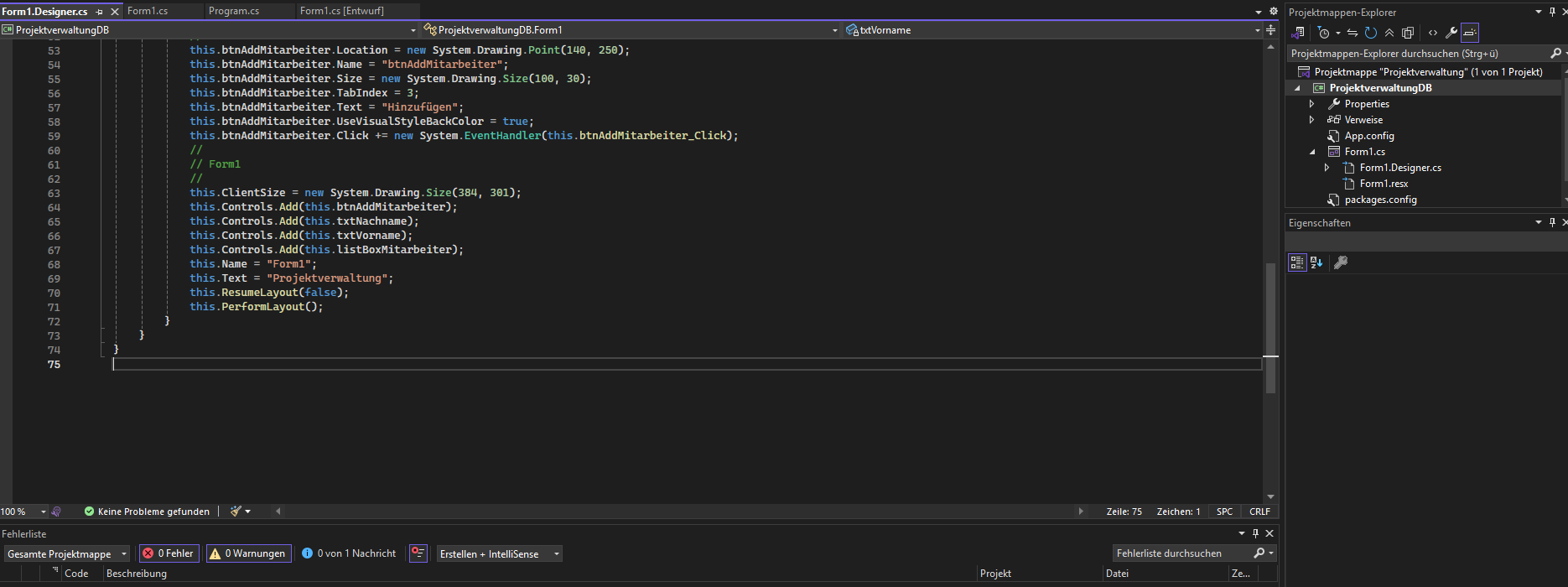

Die Oberfläche (Form1.Designer.cs) habe ich ebenfalls angepasst: Es gibt eine ListBox, die die Mitarbeiter anzeigt, sowie zwei TextBoxen zur Eingabe von Vor- und Nachname und einen Button, um einen Mitarbeiter hinzuzufügen. Da .NET Framework kein PlaceholderText unterstützt, habe ich stattdessen eine eigene Lösung über GotFocus und LostFocus programmiert, sodass die TextBoxen trotzdem eine Art Wasserzeichen anzeigen.

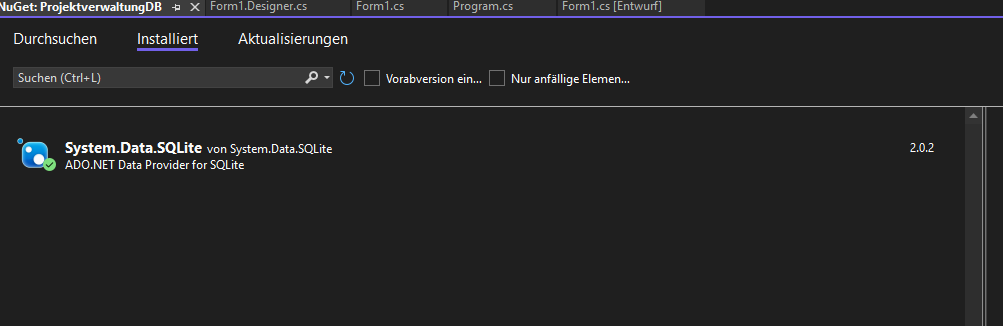

Damit SQLite überhaupt funktioniert, habe ich das NuGet-Paket System.Data.SQLite installiert. Dadurch stehen mir die Typen SQLiteConnection, SQLiteCommand und SQLiteDataReader zur Verfügung, die ich auch erfolgreich in meinem Code verwende. Der Code kompiliert fehlerfrei, es gibt keine roten Markierungen oder Build-Fehler – weder in Program.cs, Form1.cs noch im Designer. Mhhh im Debug-Modus in Visual Studio funktioniert die Anwendung soweit... Die Oberfläche wird korrekt angezeigt, die Controls sind klickbar, und ich kann Mitarbeiter hinzufügen. Das Verhalten entspricht also dem, was ich erwarte.

Ich glaube einfach, dass ich das falsche SQLite benutzt habe.... oben anstatt das normale..
