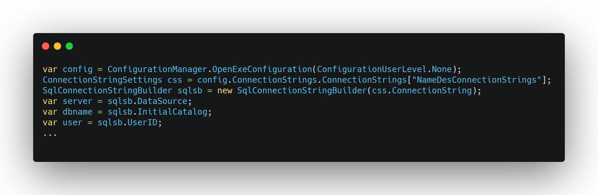

@KeeperOfCoffee Den Code hatte ich ganz ähnlich schon in meinem Projekt. Hat mich aber irgendwie nicht weitergebracht. ich bekomme über
config.ConnectionStrings.ConnectionString["NameDesConnectionStrings"]
folgenden ConnectionString aus meiner web.config zurück:
In dem XML Element <connectionString> steht der String der mir durch mein ADO.NET Entity Data Model generiert wurde. Mir ist noch nicht ganz klar wie man einen Webservice auf dem Server betreibt, aber ich denke nicht das ein Kunde meinen Projektordner hat um dieses XML Element an seinen SQL Server anzupassen.
Oder versteh ich hier was falsch?😅
