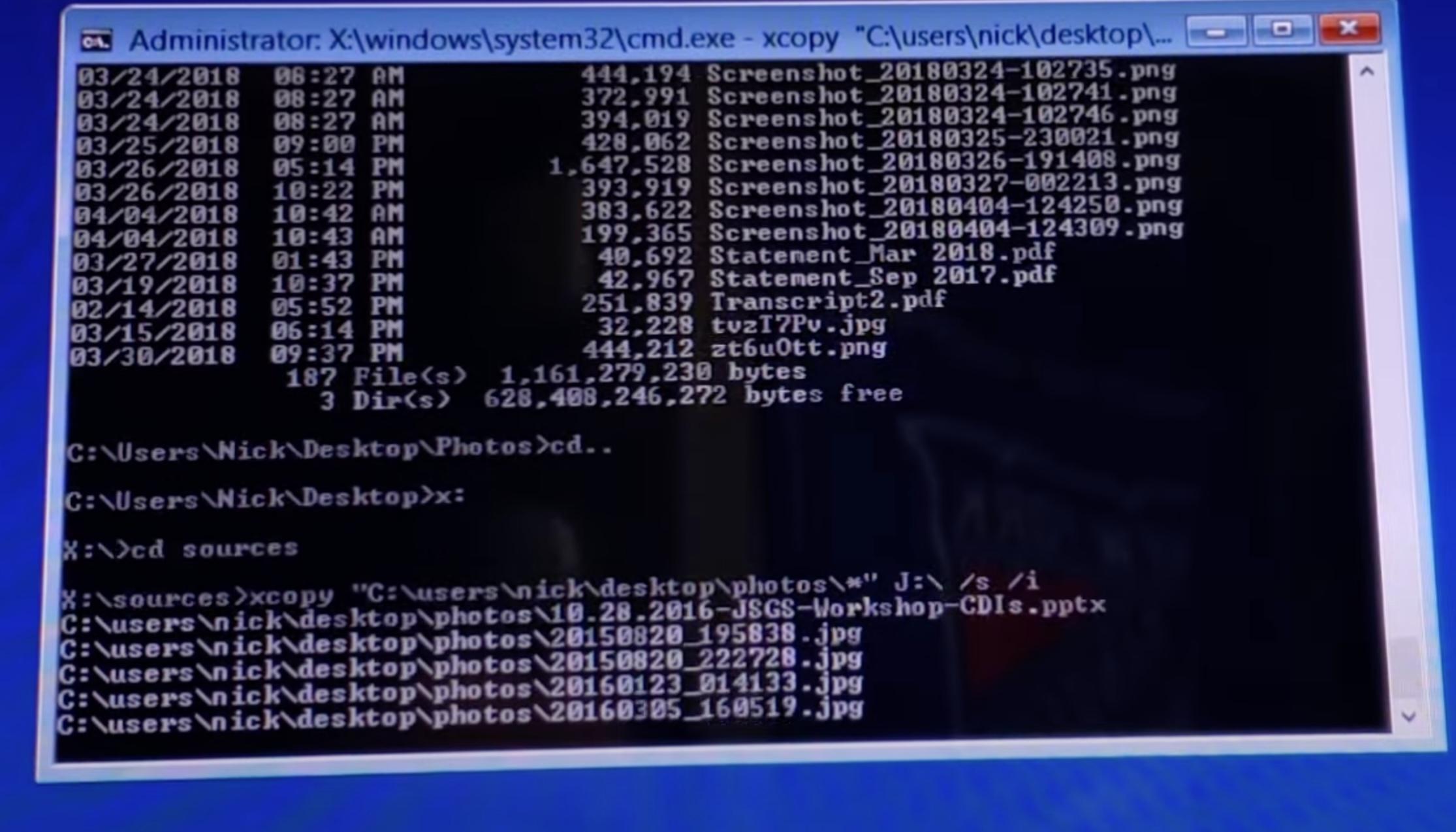

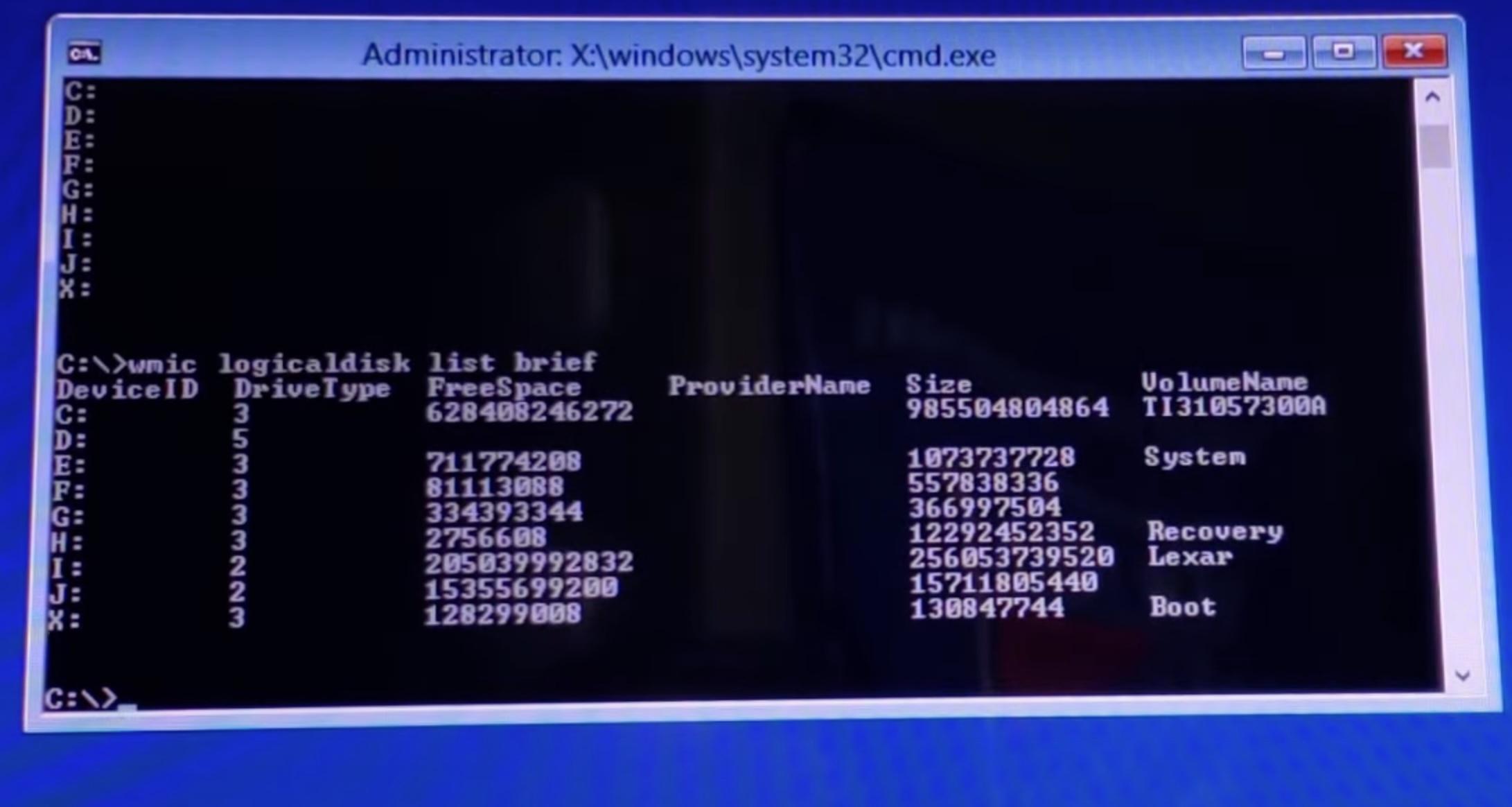

Über Recovery System booten und die Daten auf ext. System kopieren (große SSD oder MM2 im ext Gehäuse).
Geht mit Bordmitteln (z.B. XCopy). Vorher sich die Laufwerksinformation anzeigen lassen (s. Befehl Screenshots).
