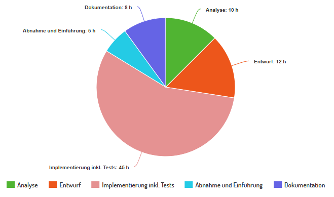

18. August 202518. Aug Hm, ich möchte es mal so sagen. Die Idee mag interessant klingen, aber mir fallen doch direkt ein paar Kritikpunkte ein. a) Es handelt sich ja um ein Signierssystem, wenn ich es richtig verstanden habe. Das Problem was ich hier sehe ist, dass es im Industriebereich eine Reihe von Anwendungen schon fertig entwickelt gibt, die man an jedes ERP System direkt anbinden kann. Vermutlich würden Prüfer auch fragen, warum so etwas noch extra über so einen Umweg in Eigenentwicklung programmiert werden muss. b) Auch ein ERP System besitzt normalerweise von Haus aus zahlreiche Anbindungsmöglichkeiten, um Fremdsysteme anzubinden (z.B. für Etikettendrucker). Ich wüsste jetzt nicht, was an dem Signiersystem derartig besonders sein soll, dass man es nicht direkt aus dem ERP System ansteuern kann. c) Die Sache mit dem Arbeitsaufwand.- klingt nicht wirklich glaubwürdig. Ich habe auch Signiersysteme in der Produktion betreut, die nicht direkt am ERP System hingen. Okay, da ist man morgens mit dem USB Stick hingegangen, hat die Daten eingelesen, noch mal geschaut, ob das System in der Bahn läuft und danach lief die Produktion automatisch bis zum Ende weiter. (Hat normalerweise keine 20 Minuten gedauert). Aber vielleicht ist das mit den Schleifscheiben ja was besonderes, vielleicht kannst Du uns noch mal genau erklären, warum das so umständlich gemacht werden muss und warum. man das Signiersystem nicht direkt an Eure ERP anbinden kann. Ansonsten würde ich sagen, arbeite doch mal einen Projektantrag komplett aus und stelle den hier anonymisiert rein. Vielleicht klären sich dadurch auch schon ein paar Fragen und man kann einfacher nachvollziehen, worum es überhaupt geht. Ich muss zugeben, dass ich hier im Moment Verständnisprobleme habe. Wichtig wäre dann auch mal zu wissen, wie sich der Arbeitsaufwand verteilt. Den Punkt mit den Alternativen finde ich auch nicht gerade unwichtig. (s. Fragen oben).

20. August 202520. Aug Autor Hallo zusammen,schon mal vielen Dank für all euer Feedback. Ich habe jetzt mal eine erste Version des Antrags verfasst, damit man sich ein besseres Bild machen kann. Ich würde mich sehr über weiteres Feedback freuen! Danke.Projektantrag1 ProjektbezeichnungAutomatisierte Übertragung und Aufbereitung von Produktionsdaten zur Plottersteuerung. 1.1 Kurzform der AufgabenstellungIm Rahmen des Projekts soll ein automatisierter Prozess entwickelt werden, der Produktions- und Layoutdaten aus einer zentralen Datenquelle abruft, aufbereitet und ohne manuelle Eingaben in der Plotter-Software bereitstellt.Nach Eingabe der Fertigungsauftragsnummer werden die relevanten Kennzeichnungsdaten aus der zentralen Datenquelle ermittelt, gefiltert und in ein strukturiertes Austauschformat (z. B. XML oder JSON) überführt. Dabei werden grundlegende Plausibilitätsprüfungen durchgeführt (z. B. Vollständigkeit von Pflichtfeldern). Anschließend werden die Daten an die bestehende Plotter-Software übergeben, die auf Basis der enthaltenen Layoutvorgaben die konkrete Platzierung der Elemente übernimmt.Die bisher manuelle Datenerfassung durch Produktionsmitarbeitende entfällt vollständig. 1.2 Ist-AnalyseIn der Produktion von Schleifscheiben werden vor der Auslieferung produkt- und kundenspezifische Kennzeichnungen auf die Scheiben aufgebracht.Hierfür werden Schablonen mit einem Plotter erstellt, der über einen PC mit einer Java-Anwendung gesteuert wird.Alle für den Druck erforderlichen Informationen, wie technische Produktdaten, Normhinweise, Textelemente und Layoutvorgaben, sind bereits in einer zentralen Datenbank hinterlegt.Aktuell werden diese Daten jedoch manuell ausgedruckten Fertigungspapieren entnommen und von den Mitarbeitenden in die Eingabemaske der Java-Anwendung übertragen.Je nach Kunde müssen zusätzliche Angaben ergänzt oder die Position einzelner Elemente angepasst werden.Dieser Vorgang ist zeitaufwändig, fehleranfällig und birgt das Risiko fehlerhafter oder unvollständiger Kennzeichnungen.Eine direkte technische Anbindung zwischen Datenbank und Plotter-Software existiert bislang nicht. 2 Zielsetzung / Sollkonzept2.1 Ziel des ProjektsZiel des Projekts ist die Entwicklung einer Lösung, die Produktions- und Layoutdaten nach Eingabe einer Fertigungsauftragsnummer automatisiert aus einer zentralen Datenquelle abruft, die relevanten Informationen aufbereitet und in einem für die bestehende Plotter-Software geeigneten Format bereitstellt. Die positionsgenaue Anwendung der Layoutvorgaben erfolgt anschließend innerhalb der vorhandenen Java-Anwendung.Damit wird der bisherige Übertragungsprozess vollständig abgelöst und durch eine Lösung ersetzt, die eine schnellere Bearbeitung, eine geringere Fehlerquote und eine einheitliche Datenbasis sicherstellt. Die Umsetzung erfolgt unter Beachtung der internen Coding-Richtlinien und in modularer Struktur, sodass einzelne Komponenten bei Bedarf unabhängig voneinander erweitert oder angepasst werden können. Die im nächsten Abschnitt beschriebenen Anforderungen bilden dafür den umzusetzenden Funktionsumfang. 2.2 Welche Anforderungen müssen erfüllt sein?· Automatischer Abruf aller kennzeichnungsrelevanten Daten anhand einer Fertigungsauftragsnummer; Zu Projektbeginn werden die möglichen Anbindungswege bewertet: Webservice (SOAP/REST), direkter Datenbankzugriff, Datei-Export.· Aufbereitung der Daten gemäß hinterlegter Layout- und Inhaltsvorgaben (z. B. Position, Reihenfolge, Schriftinformationen)· Übergabe der Daten an die Plotter-Software; unter Umständen in einem definierten, strukturierten Format (z. B. XML oder JSON)· Grundlegende Validierung der Daten auf Vollständigkeit und Plausibilität· Fehlermanagement mit technischen Fehlercodes und verständlichen Meldungen für Produktionsmitarbeitende· Umsetzung unter Berücksichtigung der innerbetrieblichen Coding-Richtlinien· Zugriffsbeschränkung für autorisierte Clients (Authentifizierung, gesicherte Verbindung) 2.3 Welche Einschränkungen müssen berücksichtigt werden?Die bestehende Java-Software ist zwingend weiterzuverwenden, da sie eine spezifische Anbindung an die proprietäre Plotter-Steuersoftware beinhaltet. Aufgrund der hohen Komplexität wäre eine Neu- oder Ersatzentwicklung dieser Schnittstelle im vorgesehenen Projektzeitraum nicht realistisch.Die Zugriffskontrolle erfolgt über dedizierte Service-Accounts mit eingeschränkten Berechtigungen.Eine weitere Einschränkung ergibt sich daraus, dass Informationen zu Sonderwünschen und speziellen Layouts nicht standardisiert vorliegen, sondern in Freitextfeldern erfasst werden. Teilweise enthalten diese Angaben Verweise wie „siehe Zeichnung“, die sich nicht automatisiert interpretieren lassen. Diese Sonderfälle müssen auch künftig manuell geprüft werden.2.4 Abgrenzung der EigenleistungDie bestehende Java-Anwendung zur Steuerung des Plotters ist bereits im Einsatz und wird nicht neu entwickelt. Ihre grundlegende Funktionalität zur Erzeugung der Schablonen bleibt unverändert.Die Eigenleistung des Projekts besteht in der Konzeption und Implementierung einer Lösung, die Produktions- und Layoutdaten automatisiert aus der zentralen Datenquelle abruft, aufbereitet und in der vorhandenen Java-Anwendung verfügbar macht.Nicht Teil der Eigenleistung ist die Weiterentwicklung der bestehenden Java-Plotter-Software oder die Implementierung der Kommunikation zwischen Java-Anwendung und Plotter, da diese bereits vorhanden ist. 3 Projektstrukturplan erstellen3.1 Vorgehensweise zur UmsetzungDie Umsetzung des Projekts orientiert sich grundsätzlich am Wasserfall-Modell, da die Anforderungen größtenteils klar definiert sind. Einzelne Elemente, insbesondere die Aufbereitung und Darstellung der Layoutdaten, werden jedoch in enger Abstimmung mit den Produktionsmitarbeitenden iterativ überprüft und angepasst.Zur Qualitätssicherung werden zentrale Funktionen nach der Implementierung mit Unit-Tests überprüft. Ergänzend erfolgen manuelle Prüfungen mit realistischen Testfällen im Fachbereich.Für die Versionsverwaltung des Quellcodes kommt Git zum Einsatz. Sollte die Schnittstelle über einen Webservice aus NAV realisiert werden, wird zusätzlich das interne NAV-Projektverwaltungssystem genutzt, da Entwicklungen im ERP-System nicht über Git versioniert werden. Der Projektfortschritt und zentrale Entscheidungen werden parallel dokumentiert, um eine transparente Nachvollziehbarkeit zu gewährleisten. 3.2 Aufgaben auflistenAnalyseDurchführen der Ist-AnalyseErmitteln von Use-Cases und Erstellen eines Anwendungsfall-DiagrammsDurchführen der Wirtschaftlichkeitsanalyse inkl. AmortisationsrechnungUnterstützung des Fachbereiches beim Erstellen des LastenheftesEntwurfAbbilden der bestehenden Datenbankstruktur inkl. Erstellung eines ER-DiagrammsPlanung der Architektur inkl. Erstellung eines KomponentendiagrammsModellierung des Datenflusses und der Prozesslogik mittels AktivitätsdiagrammEntwerfen und Ergänzen eines Klassendiagramms für bestehende und zu ergänzende KlassenErstellen des PflichtenheftesImplementierung inkl. Tests und Feedback vom FachbereichAufsetzen des Projekts in der EntwicklungsumgebungImplementieren der Schnittstelle zur Datenquelle inkl. TestsImplementieren der Authentifizierung/Zugriffslogik inkl. TestsImplementieren der Datenübergabe an das Java-Programm inkl. TestsImplementieren der Aufbereitung der Standard-Daten inkl. TestsImplementieren der Aufbereitung von gesonderten Daten und Layoutanforderungen inkl. TestsImplementieren von Fehlermanagement und Nutzerhinweisen inkl. TestsVollumfängliche Tests mit den ProduktionsmitarbeitendenAbnahme und EinführungCode-Review mit dem AusbilderAbnahme durch den FachbereichInbetriebnahme der LösungDokumentationErstellen der EntwicklerdokumentationErstellen der Projektdokumentation 3.3 Grafische und tabellarische DarstellungPhaseZeit in StundenAnalyse10hEntwurf12hImplementierung45hAbnahme und Einführung5hDokumentation8h Grafische Darstellung der Phasen Analyse10hIst-Analyse3hErmitteln von Use-Cases & Anwendungsfall-Diagramm3hWirtschaftlichkeitsanalyse inkl. Amortisationsrechnung2hUnterstützung des Fachbereiches beim Lastenheft2hEntwurf12hAbbilden der bestehenden DB-Struktur (ERD)3hPlanung der Architektur inkl. Komponentendiagramm3hModellierung des Datenflusses/Prozesslogik (Aktivitätsdiagramm)2hKlassendiagramme erstellen/erweitern2hPflichtenheft erstellen2hImplementierung inkl. Tests45hAufsetzen des Projekts in der Entwicklungsumgebung2hImplementieren der Schnittstelle inkl. Tests5hImplementieren der Authentifizierung/Zugriffslogik inkl. Tests2hImplementieren der Datenübergabe an das Java-Programm inkl. Tests6hImplementieren der der Aufbereitung der Standard-Daten inkl. Tests10hImplementieren der Aufbereitung von gesonderten Daten und Layoutanforderungen inkl. Tests12hImplementieren von Fehlermanagement und Nutzerhinweisen inkl. Tests4hVollumfängliche Tests mit den Produktionsmitarbeitenden4hAbnahme und Einführung5hCode-Review mit dem Ausbilder2hAbnahme durch Fachbereich1hInbetriebnahme2hDokumentation8hErstellen der Entwicklerdokumentation2hErstellen der Projektdokumentation6h
