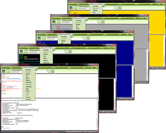

Momentan befindet sich ein neues Programm mit dem Namen "CMD-Geek" in der Entwicklung, welches unter Windows zum Einsatz kommt, um genauer zu sein ist es eine IDE für Batch-Scripting. Dieses Programm verfügt über eine interne Datenbank, welche die Befehle von Windows beinhaltet. Mit eben dieser kann man interagieren, sich Hilfe und Beispiele anzeigen lassen, es gibt eine Scriptführung, damit man auch nix falsch machen kann.
Natürlich richtet sich dies zu einem großen Teil an Administratoren, es soll aber auch Leute ansprechen, die eben zu so einem werden wollen.
Der Vorteil ist, man hat in der IDE nicht nur alle Befehle, es ist auch ein Parser mit Highlighter integriert, damit evtl. Fehler auch sofort auffallen.
Wir benötigen jetzt einige Leute, welche sich bereit erklären, diese Software zu testen und uns Kritik, Vorschläge und Bugreports zukommen lassen. Es soll möglichst alles einfließen, damit dieses Projekt ein Erfolg werden kann und jeder kein Problem hat, es zu bedienen.
Screenshots:

Wenn ich mir die Screenshots so genauer ansehe, solltet ihr euch dringen nochmal Gedanken um usability eures Tools machen und nochmal darüber nachdenken, welche Kundengruppe ihr ansprechen wollt: Gerade was die Optik angeht, sieht das alles viel zu verspielt aus (grüne Farbverläufe auf anthrazit oberfläche???), um im business Umfeld überhaupt wahrgenommen zu werden.
Die aktuelle GUI ist nur eine von vielen, wir haben wirklich geplant 5 verschieden Styles anzubieten.

auf dem 3. Screenshot steht z.B. Wirkung: "Modify the dhcp classid" Was ist denn DHCP classid überhaupt?
Kurze Beschreibung dazu findest du hier: UZH - Zentrale Informatik - Klassenbildung im DHCP

Beides, bei fast allen haben wir die Beschreibungen hinterlegt welche von Windows mitgegeben wurden. Jedoch haben wir bei allen welche nur eine spärliche Beschreibung hatten oder ein verwirrendes Beispiel diese erweitert und ergänzt.
Danke, ich weiß was das ist. Ich finde nur, dass dieser Hilfe text unsagbar wenig hilfreich ist.

Die auf den Screens zu sehenden Texte sind noch Platzhalter, die fertigen sind ausgearbeitet und in Deutsch.

Ich lese diesen Thread seit Beginn mit und mir erschließt sich auf keinen Fall, auch nach Anschauen des Videos, die Nützlichkeit des Programms. Mal meine Anmerkungen dazu:
* Warum soll ich so ein Programm nutzen, die Informationen zu jedem Befehl erhalte ich über die MSDN Library direkt im Browser ordentlich formatiert z.B. Erneuern der DNS-Clientregistrierung mithilfe des Befehls "ipconfig" sogar in mehreren Sprachen
* Wenn ich weiß, wie der Befehl lautet, dann finde ich der MSDN direkt Beispiele dazu, die ich nur übernehmen muss, also wofür einen Wizard
* Insbesondere der Punkt
Wir benötigen einen Windws Server weil wir eine Serverseitige Gegencomponente für Updates und Upgrades für den CMD-Geek anbieten wollen.
Ist mir vollständig unverständlich, denn Updatefunktionalität kann ich einfach via HTTP(S) locker realisieren und wenn ich noch dazu z.B. nur berechtigte User zulassen will, dann setze ich einfach ein HTTP-Auth davor. Dafür braucht man keine spezielle Windows-Komponente oder ähnliches. Ein Entwickler sollte das innerhalb weniger Stunden programmieren können
* Wenn Ihr schon eine "spezielle Gegenkomponente" braucht, dann tippe ich bei Eurem Server darauf, dass dort ein entsprechender Serverprozess lauscht, d.h. vielleicht würde es sich ja mal lohne zu schauen, ob Ihr den Serverdienst auch sicher implementiert habt, insbesondere im Hinblick auf DDOS etc
* Wenn Ihr eine IDE konzipiert, dann würde ich da mindestens Syntax-Highlighting erwarten, da Ihr mehrere Sprachen supportet wäre es durchaus interessant, wie Ihr das konkret macht
* Bei einer IDE erwarte ich, dass wenn ich Befehle beginne einzugeben, dann zeigt mit die IDE direkt die Möglichkeiten an. Ich gehe davon aus, wenn Ihr so etwas macht, dass Ihr wisst wie man in Echtzeit-Parsing implementiert. Zusätzlich wäre hier auch eine automatisierte Einrückung des Codes sinnvoll bzw. automatisierte Fehlererkennung bei falschen Syntax
* Wenn das Tool eine Unterstützung für den User sein soll, dann möchte ich mir die IDE so herrichten, wie ich es mag, alleine die Farbwahl wäre schon für mich das absolut k.o. Kriterium für die Verwendung, ebenso das Rumgewurschtel mit der Maus. Beim schreiben eines Shell-Scriptes möchte ich schnell zum Ziel kommen, d.h. möglichst rein mittels Shortcuts die Daten abrufen
Ich gebe Klotzkopp in allen Punkten recht und finde auch den Preis für das was das Programm liefert absolut nicht gerechtfertigt.

wie siehts eigentlich mit Codevervollständigung aus?
Werden zusätzliche Informationen zu einem Befehl oder Parameter per Tooltip angezeigt?
Bei z.B. xcopy wäre dies von Vorteil. Wenn ich mir folgenden Befehl anschaue, möchte ich beim Eintippen sehen, welche Parameter noch möglich sind und ggf. per Tooltip sehen wofür der Parameter steht.
Zumindest erwarte ich das von einer IDE. Z.B. im Visual Studio kann ich per Codevervollständigung direkt sehen, welche Methoden mit welchen Parametern mir gerade zur Verfügung stehen. Ggf. wird dazu eine kurze Beschreibung der einzelnen Parameter angezeigt.

Genau das ist auch gerade in der Entwicklung. Nur das man bei einigen befehlen anstatt Tooltip per Special-Taste ein Context-Menü angezeigt bekommt wo man alle Parameter sehen kann mit Wirkung und Maske.
