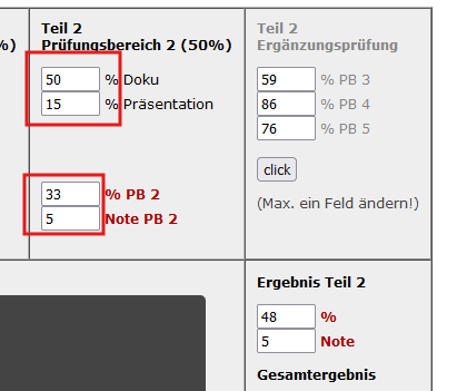

ickevondepinguin Geschrieben 18. Juni Geschrieben 18. Juni (bearbeitet) vor einer Stunde schrieb Kodak22: Ich bin jetzt wegen 2% die mir fehlen durchgefallen. Vorsichtig! Die Frage ist, wo die Punkte im Detail fehlen. Wie so oft gefragt hier: Was ist die Einzelnote der Doku und Präsentation + Fachgespräch? Rechenbeispiel ohne die Arbeit zu kennen: Wenn die Doku genau 50 Punkte hat(te (hätte)), dann hast du für die 33% im Gesamtergebnis in Präsentation + Fachgespräch 15 Punkte geholt. Ja, da fehlen dir dann 2 %-Punkte. Aber diese sind ja gemäß Protokoll sauber ermittelt worden. Siehe: Bearbeitet 18. Juni von ickevondepinguin CtrlAltAudrey reagierte darauf 1

ickevondepinguin Geschrieben 18. Juni Geschrieben 18. Juni (bearbeitet) vor 29 Minuten schrieb Budspencer: Weil es einer war! Habe die Doku bekommen, und ja, es gibt auch keinen Vergleich, wie hier auch schon zu lesen war. Und genau das ist das Kernproblem. Durchführung 30 von 100 Punkten. Keine Auswahl. Keine Entscheidung -15 Punkte. Die Durchführung möchte ich jetzt hier inhaltlich nicht zu-nieder machen, aber da kommt auch noch ein Abzug. (Meine eigene Einschätzung!) Mal abgesehen von Ist/Soll, Ziele, Umfeld, Stakeholder und dem ganzen Planungsteil mündet das alles, was auch nicht optimal war, in einer Abschlussphase (Soll-/Ist, Abnahme) die ja gar nicht zufriedenstellend sein kann, wenn vorher keine Konsistenz da war. Folglich - im Winter neuer Versuch, mit dem gelieferten Input. @Kodak22 du merkst, dass hier viel Kompetenz unterwegs ist. Gerne einen Projektantrag mit ordentlich Vorlauf in einem neuen Thread einstellen und entsprechend bearbeiten mit den dann gelieferten Input. Da wird ein Schuh draus. Man muss es nur frühzeitig angehen und von vorne herein das Endergebnis anhand der, auch online-verfügbaren Bewertungsbögen, vor Augen haben. Dann kriegt man eine solide Dokumentation hin. Davon bin ich überzeugt. Bearbeitet 18. Juni von ickevondepinguin ExplainItToTheDuck und CtrlAltAudrey reagierten darauf 2
