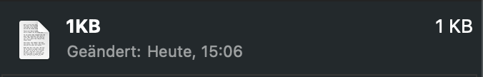

Es wurde ja bereits alles erklärt, man kann sich das auch vorstellen, wenn man eine Datei mit einem entsprechenden Inhalt erstellt. Als Anhang mal eine Datei mit 1023 Zeichen (Anzeigen des Betriebssystems 1 KB), wenn Du jetzt EIN weiteres Zeichen hinzufügst und die Datei neu absicherst, geht sie auf die nächste Einheit (2 KB).
So was kann man ganz einfach mit einem Word Makro generieren lassen.
Sub Makro1()
' Fügt 1023 Zeichen in das aktuelle Word Dokument ein
For i = 1 To 1023
Selection.TypeText:="1"
Next i
End Sub
Wichtig ist es, den Inhalt in ein reines Textdokument zu kopieren, um sich danach die Größe vom System anzeigen zu lassen. (Ich will das hier jetzt nicht rein kopieren). Das Hochladen von reinen Textdateien gestattet das System hier auch nicht. Aber es ist ja ein leichtest, sich selbst so eine Datei erstellen zu lassen.
Bearbeitet von tkreutz2
vor 38 Minuten, tkreutz2 hat gesagt:
Wobei anzumerken ist das die Anzeige in Windows in Wahrheit "KiB" sind da sie mit 1024 rechnen es aber als "KB" angezeigt wird was faktisch falsch ist.
