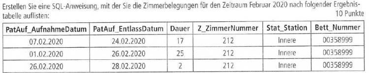

SuperMarios Geschrieben 27. April 2021 Autor Geschrieben 27. April 2021 Die genaue Fragestellung heißt: Erstellen Sie eine SQL-Anweisung, mit der Sie die Zimmerbelegungen für den Zeitraum Februar 2020 nach folgender Ergebnistabelle auflisten: PatAufnahmedatum | PatEntlassdatum | ...... 07.02.20 24.02.2020 01.02.2020 26.02.2020 26.02.2020 28.02.2020 Ich habe mich vielleicht falsch ausgedrückt. Ich glaube das in der Fragestellung auch die Patienten gemeint sind, die nur zwei Tage in dem Monat da waren. Und dann wäre der Patient ja früher entlassen worden..

SuperMarios Geschrieben 27. April 2021 Autor Geschrieben 27. April 2021 vor 1 Minute schrieb Whiz-zarD: Die Aufgabe hatten wir doch schon mal: Fast! Aber es ist richtig, es handelt sich um den 5. Handlungsschritt Aufgabe c der 2020 Sommer FIAE Abschlussprüfung. Bei meiner Frage hier, handelt es sich um Aufgabe b. Es handelt sich um die selbe Tabelle Patienten_Aufenthalt, wie in der Aufgabe wo du geschrieben hast. Anbei die exakte Fragestellung.
